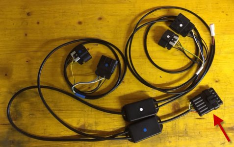

Die Lösung ist sehr compact und wenn man die Kabel etwas kürzer ausgelegt hätte wäre es perfekt umgesetzt............schätze in der nächsten Evolutionststufe kommt das auch noch.
Ja, die Kabel sind in der Tat etwas lang geraten und da werde ich definitiv noch mal Hand anlegen.
Habe z.B bei diesem Modul (Bild) schon mal einen Stecker montiert und dann kann ich beim Einbau das Kabel welches vom Hauptsteuergerät kommt passend ablängen.
Die Kabel die zum Demand Sensor gehen sind auch noch zu lang und die werde ich auch noch kürzen. Habe zum Glück noch ein paar passende Pin's für diese Stecker.

Hey mrmike,
Grundsätzlich bin ich genau wie du.
Würde sie auch kürzen.
Aber die sollte bewusst sein das jetzt gerade damit deine Garantie hinfällig ist.

Ja weiss ich. Aber ich bin nicht so der Garantie-Mensch wie ihr deutschen.
Dieses Risiko kann ich tragen und beim ProShift Blipper letztes Jahr habe ich auch den ganzen Kabelbaum neu machen müssen und gab auch keine Probleme damit. :)
