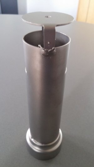

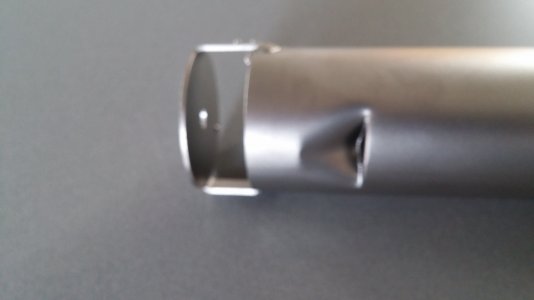

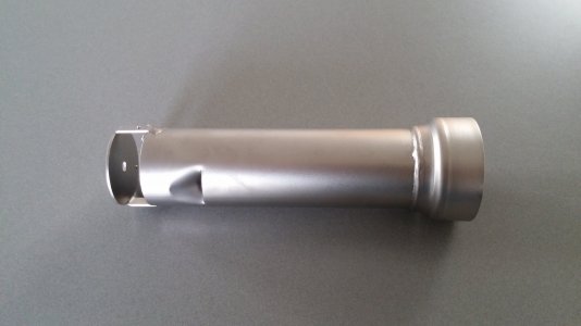

hier ein paar Bilder vom DB-Eater. Ich kann mir nicht vorstellen, dass Frei-Atmen so funktionieren kann. Habt Ihr Vorschläge wie das erreicht werden kann? Am Besten unauffällig.
Michael
Michael
So sah der Eater auf der Super Duke auch aus. Das hat ordentlich Leistung genommen. Ich habe das Ende abgeschnitten und es wurde besser. Er wurde natürlich etwas lauter. Irgendwann hat SC dann den Eater überarbeitet und die neuen Töpfe kamen ohne Prallteller.
Also Leistungsverlust könnte ich im Vergleich zum Original keinen feststellen... aber ich gebe euch recht, kann mir net vorstellen dass das so richtig funktioniert. Abschneiden is halt wieder blöd wenn die Rennleitung reinschaut oder..
Klar, jede Änderung am Auspuff führt zum Erlöschen der ABE/E Zulassung. Wenn es nur die Kappe ist, sollte das nicht auffallen. Der Eater bleibt ja von der Länge her. Wichtig ist, dass er drin ist und nicht um 10cm gekürzt ist.
Aber sicher bist Du erst, wenn die erste Rennleitung sich das anschaut :D
War bei Leovince auch so, einige hatten da in das Prallblech Löcher rein gebohrt. War aber auch blöd wegen der Rennleitung. Irgendwann wurde da nachgebessert und der Hersteller lieferte einen anderen Eater, ich würde direkt den Hersteller danach fragen. Alternativ gibt es sicherlich den einen oder anderen Zulieferer der so etwas liefern kann.
