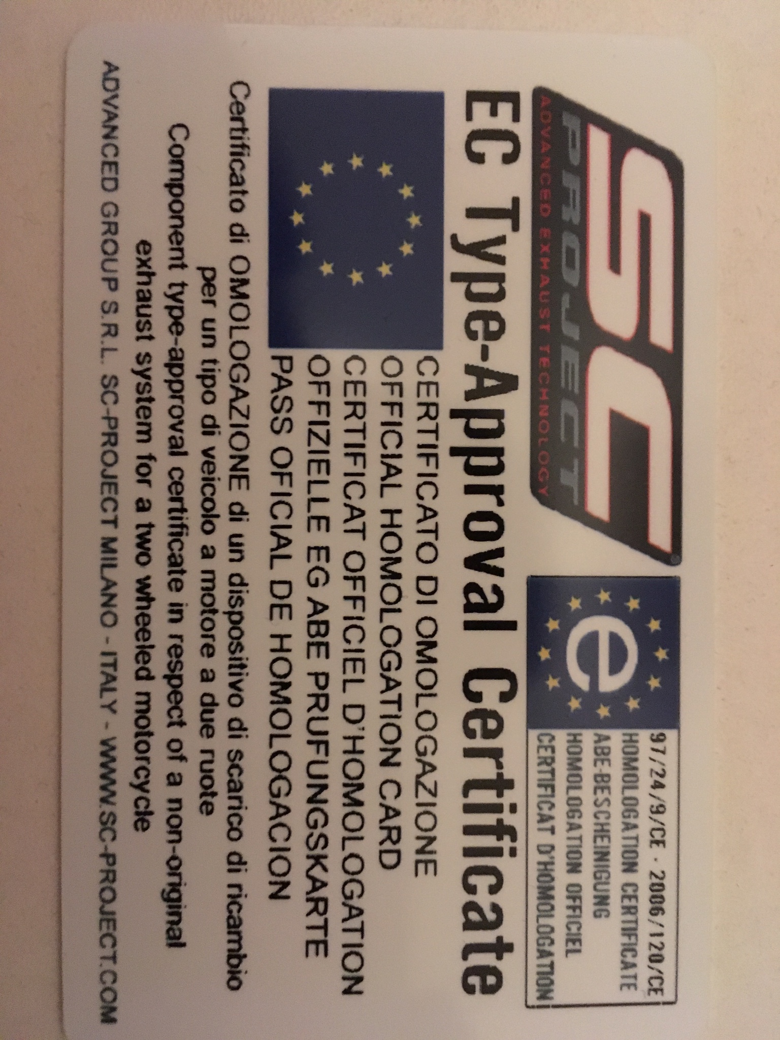

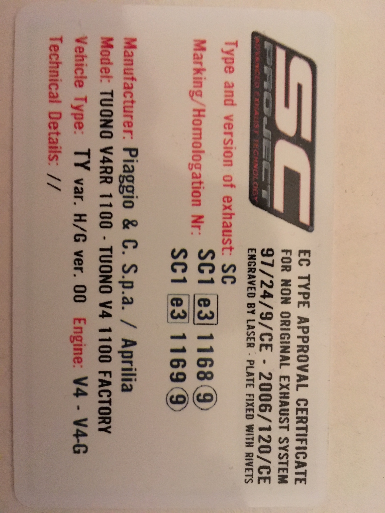

Hallo zusammen.
Einige von euch haben ja mittlerweile einen SC auf der 1100er Tuono verbaut.
Mich interessiert was in der EU EG Erlaubnis genau drinnen steht.
Kann mal jemand den Schrieb posten?
MfG
Hallo Florian, das ging ja super schnell. Vielen Dank.
Werde trotzdem nicht schlau. Da steht kein Hinweis auf einen zu verbauenden Kat. Ist die Tüte denn nun so in Deutschland zugelassen?
Es ist kein Kat verbaut und er ist in D nicht zugelassen. Dafür fehlt die 9 auf der Karte.
Kein Problem. Nein is sie net, weil die Tüte 1. keinen Kat hat und 2. gibt es von SC Project auch keinen.
Ich verstehe net was jeder für ein Problem mit dem fehlenden Kat hat. Das Ding hat en E Prüfzeichen, wenn ich angehalten werde und wirklich danach gefragt werde (sehen kann man ihn eh net weil der dB Killer die Sicht versperrt) sage ich, dass da selbstverständlich ein Kat drin is, sonst wäre er ja net E geprüft. Ob das Prüfzeichen jetzt für Deutschland gilt oder net.. Fakt is, dass die Tüte meiner Meinung nach mit dem Kärtchen zumindest halb legal is, man kann ja was vorweisen und sich blöd stellen, die Lautstärke is im Rahmen.
