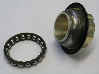

@Werko: Warum werden am Lenkkopf eigentlich von Euch nur Kugellager verbaut? Sind die etwa haltbarer bei korrekter Vorspannung als die Kegelrollenlager?
Hallo
Haltbare sind, wenn sie absolut sauber tragen, Kegelrollenlager wegen der höheren Traglast. Kegelrollenlager haben aber mehr Reibung und machen sobald ein Hauch zuviel Vorspannung drauf ist, das Fahrwerk kippelig. Der Vorteil bei den Schwarz Kegelerollenlagern ist, dass er die Lagerschalen mit Untermaß in die meist leicht oval verzogenen Sitz einklebt. Dadurch laufen auch die Schwarz Lager bei korrektem Spiel/Vorspannung ganz gut, sind aber etwas kniffliger beim einstellen. Wobei die Schwarz Einstellmutter mit aufgepresstem Innenring ganz clever ist, die geht aber auch für Schulterlager (Foto).
Schulterlager kannst du mit leichter Vorspannung einstellen, also maximal spielfrei auch bei Erwärmung der Rahmenbauteile, ohne dass du zuviel Reibung hast. Wenn diese Lager spielfrei und ohne zuviel Vorspannung justiert sind, halten die auch locker bis zu 50 000 km ohne einzulaufen.
