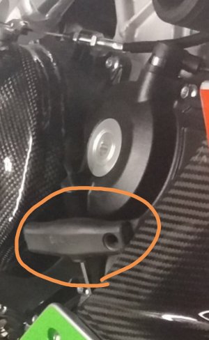

obere Anschlussstücke Bugspoiler
Ich hätte noch 2 Seitenverkleidung einer RSV4 abzugeben.
Links verschrammt und rechts tadellos.
Da kann man ohne grossen Aufwand die Anschlussstücke selbst daraus bauen.
Edit: Seitenteile sind weg.
Passen tun die schon, gehören ja an den Bugspoiler 😉.
Nach oben dann einfach in gewünschter Form bearbeiten/ abschneiden.

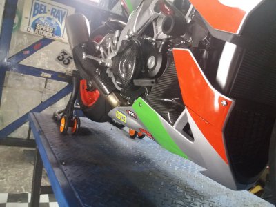

Die oberen Anschlussstücke kann man aus allem möglichen anfertigen.
1. GFK - wie du es schon ansprichst (Baumarkt oder ebay zu bekommen)
2.- Alu Blechtafel (wie oben zu beschaffen)
3.- Seitenteile der RSV4 etc.
4.- Carbon (Blatte in 2-5 mm im Netz etc. zu beschaffen und problemlos anzupassen)
ich habe mir damals eine Carbon Platte in 3mm bei ebay bestellt, zugeschnitte angepasst und mit Sicaflex verklebt.
