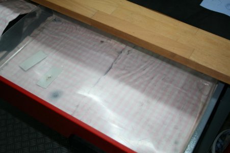

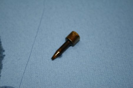

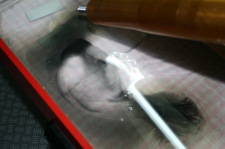

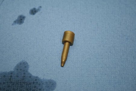

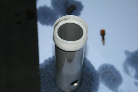

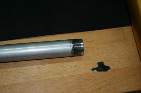

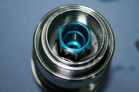

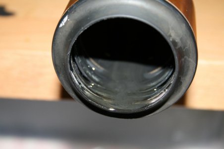

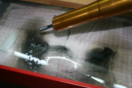

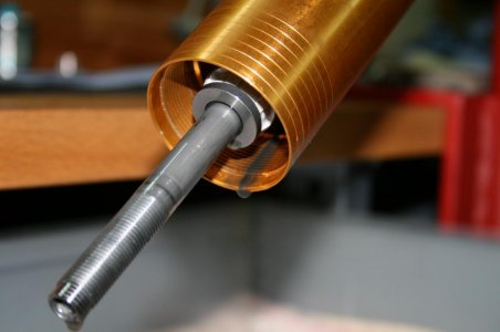

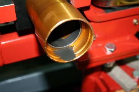

hier mal ein paar Bilder von einem Service einer Factory 2 Jahre Alt 18500 km gelaufen.

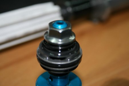

Und noch ein paar

Ich vermute mal, ihr habt die Gabel als Aschenbecher vor der Werkstatt stehen und der Azubi hat vergessen die Stopfen drauf zu machen bei eurem Mistwetter dort oben. Hau dem Stift eine hinter die Löffel, dann kommt beim nächsten mal nicht so eine Brühe herausgelaufen und gut ist!

Na zum Glück gibt es bei uns keinen Stift, ist schon extrem was da So alles raus kommt gelle.......:D
wow,hätte ich nicht gedacht..nächstes jahr beim 20.000km kd wird das gabel öl auch gewegselt. is das eigentlich dabei,beim 20000 der ?? mfg
Ja sieht aus wie Öl das 18500 km gelaufen wurde.....das da ein Abrieb drinne is ist doch normal.
Werd meine Gabel die bisher noch nicht sifft im Winter evtl mal warten.....andrerseits solange sie nicht sifft....sollt man sie eigentlich fahren!! hehe
180 EUR mit Reinigung, Simmerringtausch und neues Öl find ich ist ein fairer Preis.
Ich mach das zwar selber und brauch auch dementsprechend lange weil mir die Routine und passender Arbeitsplatz fehlen.
So versifftes Öl hatt ich aber bis jetzt auch noch keins ausgeschüttet.

sag ich doch in erster Linie kommt es auf die km an, bei 2 Jahre und gerade mal 5000 km sehe ich da kein Handlungsbedarf, und wie der NAME schon sagt Öhlins Ölen immer frühzeitig, dass kommt von ganz allein!
so kenn ich das auch, es ist nur der untere Teil dunkel eingefärbt, der obere Teil ist optisch i.O, ist eigentlich ein schlechtes Zeichen vom Öl, denn das Öl soll ja auch die Materialabnutzung in schwebe halten, tut es aber offentsichtlich nicht, denn dann were das Öl durch und durch gleich dunkel....
