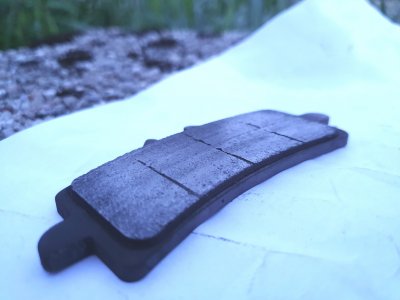

Habe gerade gemessen. Die Brembo SA haben eine Trägerplatte von 4,8mm, die Lucas SRT 4,1mm
Anbei ein Bild nach gelaufenen 3500km der Lucas SRT. Die Einkerbungen sind teilweise schon überschliffen. Hält trotzdem länger als der Originalbelag!
