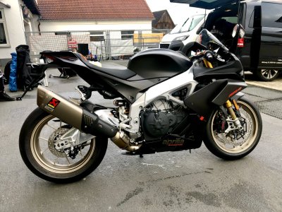

Der orig. Akra von der 1100 Factory RSV4 2019 ist nicht "laut" - passt der nicht?
Bin sehr erlich , Mir gehts nicht jetzt ums Laut, Sondern optisch Akra sieht sehr lang aus, Preis ist auch hoch, Ich würde gerne von E5 Original auf E4 umbauen, Jeder hat anderen Geschmack:D
und ich fahre diese Jahr mal Akra ‚lang‘ und Kat in ‚leise‘.
E3 Dämpfer war mir echt zu laut. Nicht ‚legal‘ aber für meine Augen schöner wie der E5 Dämpfer
Moin,
das ist der RSV4 Kat der 15/16er und ein Akra Dämpfer mit Eater.
Soll, wie ich es verstanden habe, eine S1000 RR Version sein ? Egal - Durchmesser passt und ist ‚leise‘ für road use.
Auf dem Kringel kommt der E3 Dämpfer drauf
