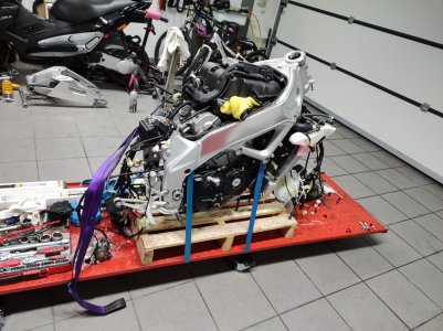

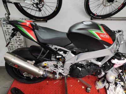

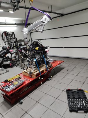

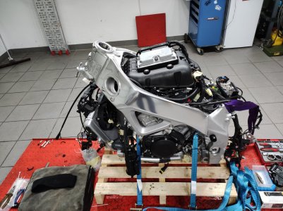

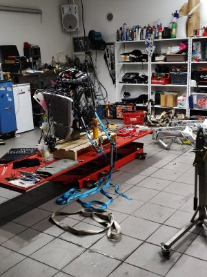

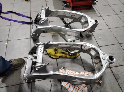

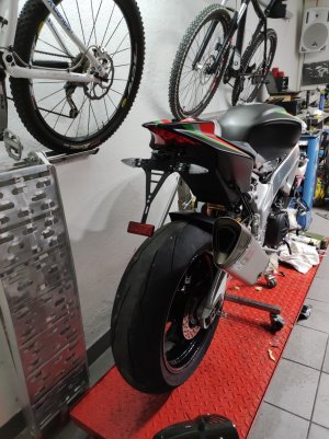

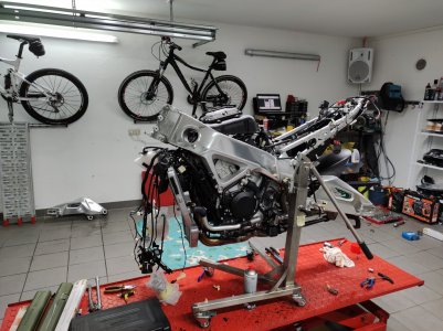

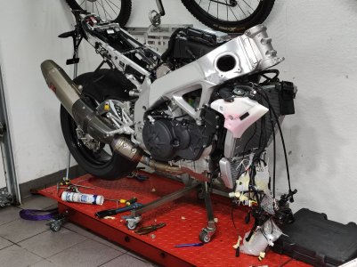

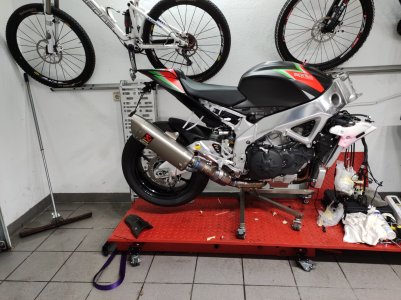

Viele haben es mitbekommen, aktuell baue ich meine Tuono auf,die nach nur 760km verunfallt war.
Von gestern auf heute, hat sich viel getan.

Ja, habe jetzt nur das wildeste schnell erledigt, da ich zwar alles Beschriftet hatte, wo was Stecker etc. Zusammen gehört, aber auch Krümmer etc. So das der Rest nur noch bischen Fleißarbeit ist.
Und wenn man schon sowas macht, dann sollte es auch ordentlich werden, und nicht halbherzig.

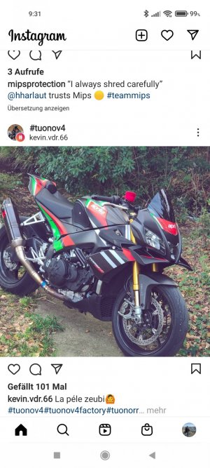

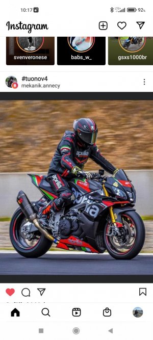

Kann mir jemand sagen? Ob es das Dekor was er auf den Seitenteile unter der Sitzbank hat, zu kaufen gibt?

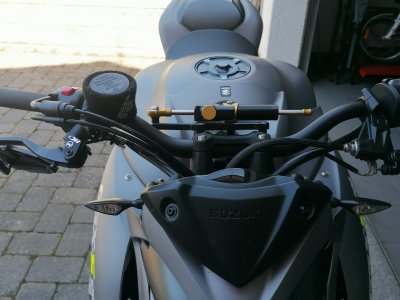

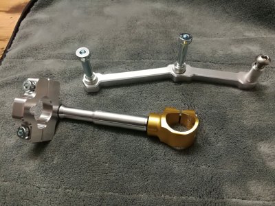

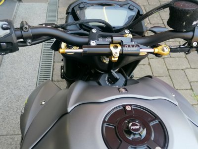

Ich habe schon einiges gebaut, hatte an meiner Gsx s einen Haltesatz entworfen und auch gefräst und eloxiert.
Das ganze habe ich mit meinem TÜV zuvor abgesprochen, und der hatte es dann auch eingetragen.
So werde ich mit der Brücke dann auch vorgehen.
