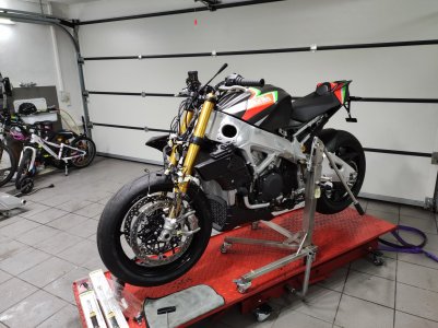

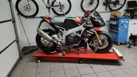

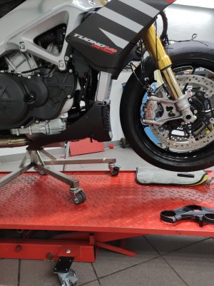

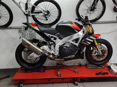

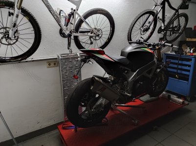

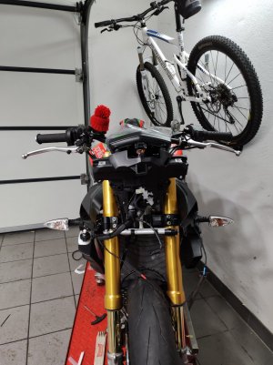

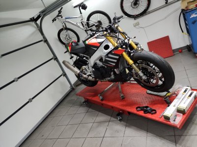

Heute mal ein wenig weiter gemacht, Lenkkopflager mit Federwaage eingestellt, auf ca550g soll 450+ 250 - 100 sein.
Dann soweit den Vorderbau montiert, Armaturen soweit vormontiert, Kette neu vernietet Hinterrad ausgerichtet und Kette gespannt.
Alles wird penibelst mit Drehmoment angezogen, alles nach Werkstatthandbuch.

Ja, erstmal, bis ich die passende Lösung habe, Performance Parts hat min 8-10 Wochen Lieferzeit, daher muss ich die originale ja erstmal montieren, damit ich weiter bauen kann
Kotflügel vorne also der Carbon hatte leichte Kratzer, und da das Carbon Glanz war vom Akra, habe ich beides zum Lackierer gegeben, damit beide Teile wieder frisch Matt Klarlack bekommen.

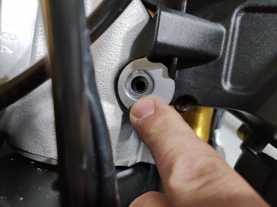

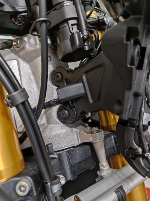

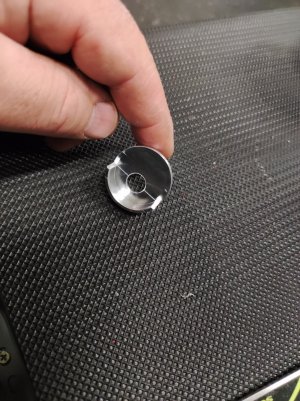

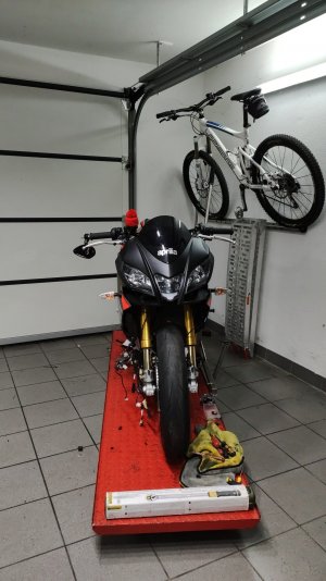

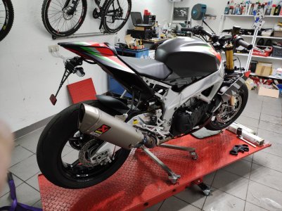

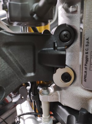

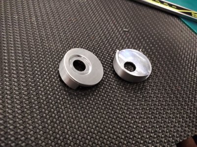

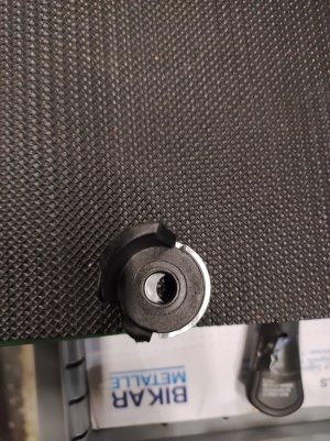

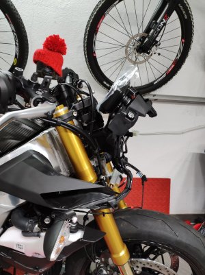

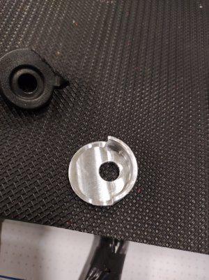

So, heute mal den Kabelsalat geordnet und verlegt in dem Geweih, so ist wieder alles schick.
Dann habe ich , da das Geweih nicht 100% vom Winkel zum RSV4 Rahmen passt, aber am Ende Doch Optisch sowie spannungsfrei alles passen soll ,ich nenne sie mal Geweih Versatzplatten gefräst und schrumpflack beschichtet,so kommt es der Optik des Geweih sehr nahe.
Und vor allem es Sitzt wie es soll und ist ordentlich so.

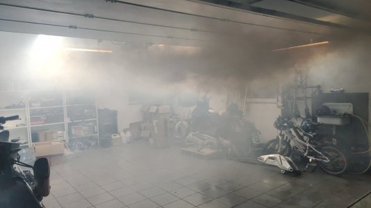

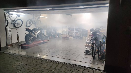

Die Hütte brennt 😆

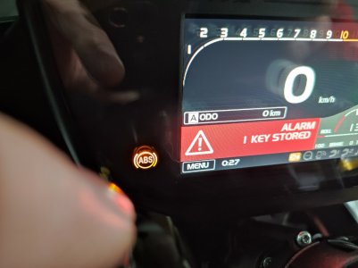

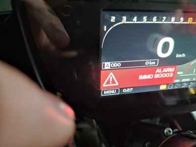

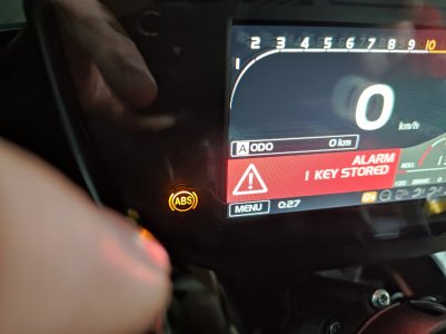

Denke einmal Auspuffklappe, und Schlüssel nicht angelernt.
Kann man die Schlüssel über das Dash anlernen?
Ist es möglich den Tachostand einmalig anzupassen, das Dashboard ist ja neu, da das Alte Glasbruch hatte, das alte ist ja vorhanden, hätte gerne auf dem neuen den km Stand, Jetzt 0

Bei den vor digital display ging das mit den Schlüsseln... Usercode und dann gab's ein Prozedere.... Guck mal ins Werkshandbuch da steht es denk ich drin...
Da hatte ich schon reingeschaut, am Anfang bin ich auch irgendwie da gelandet, wo die Zeit runter zählt, aber hatte nur den einen Schlüssel dabei.
Den hat er scheinbar auch gespeichert, denn bei dem 2. Muss ich immer den Usercode eingeben, bei dem ersten nicht.
Dann Thema Auspuffklappe, die sollte doch eigentlich immer einen Test durchführen, oder macht die das nur, wenn sie angelernt ist. Dann müsste ich Mal prüfen, ob die Züge nicht vertauscht sind am Auspuff.
Am Servo sind ja einer in Fahrtrichtung und einer hinten. Muss ich Mal das Handbuch fragen
