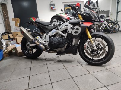

Gasgriff angelernt, Klappe eingestellt und angelernt, hat sofort auf Anhieb funktioniert, Fehlerspeicher gelöscht und keine Fehler mehr da.
Jetzt muss nur noch das mit dem Schlüssel anlernen erledigt werden das wird vermutlich nur per Peds gehe.
Noch bischen beklebt, und umgestaltet, , jetzt muß ich bis Mitte Januar warten, bis mein Lackierer die Carbonteile fertig hat, bis dahin werde ich mir noch paar Sachen ausdenken.
Aber alles im allem hat es bis hierher sehr gut geklappt.
