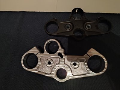

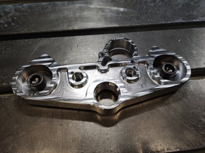

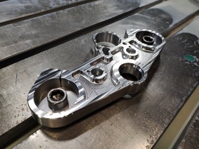

Phönix aus der Asche
Neues Jahr, weiter geht's.

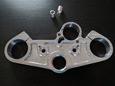

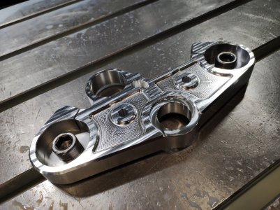

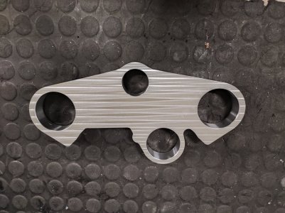

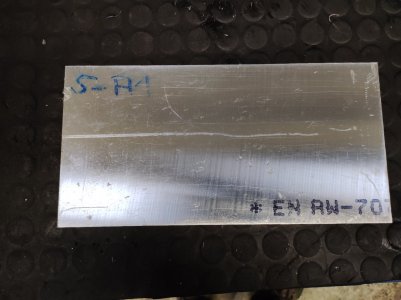

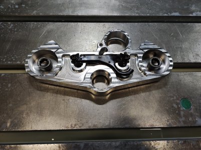

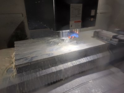

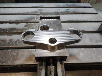

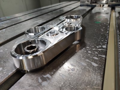

Heute konnte ich mich endlich der Brücke witmen.
Material ist AW7075
Muss noch die Distanzen fürs Zündschloss machen, da hatte ich heute keine Lust mehr zu.
Entweder schwarz eloxieren oder Schrumpflack beschichten, das überlege ich mir noch.
Wobei die 2.Variante unempfindlicher ist.

Das kann ich dir nicht sagen,das müsste ich mal wiegen, aber mir geht's auch nicht um Gewichtsoptimierung.
Denn was bringen paar Gramm wenn das was drauf Sitzt das besser vertragen könnte 😆
Genau das denke ich mit auch immer. Besser vorher zur Toilette, spart auch Gewicht. Wenn man eher >100 kg wiegt dann ist das in meinen Augen rausgeschmissenes Geld. ;)
Aber natürlich jeder nach seinem Gusto.

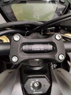

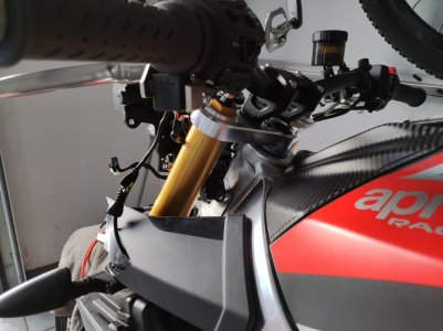

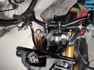

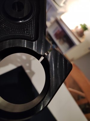

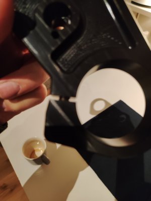

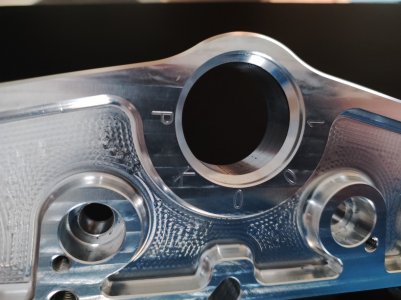

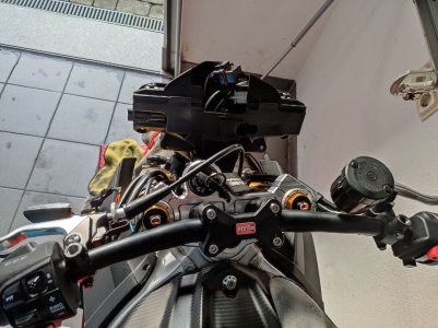

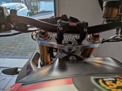

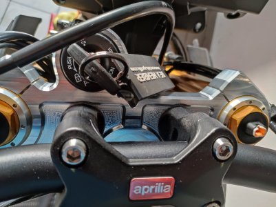

Musste die Freimachung für das Zündschloss noch etwas Nachsetzen, aber jetzt ist alles perfekt, und es funktioniert auch wie es soll mit dem Lenkschloss.
Jetzt kann ich die Sachen Eloxieren lassen

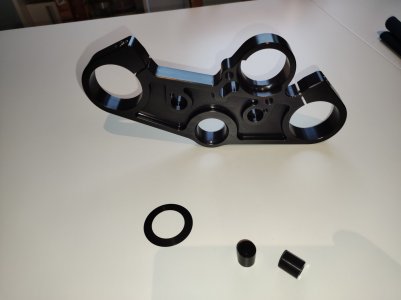

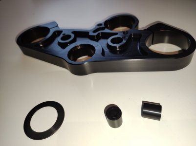

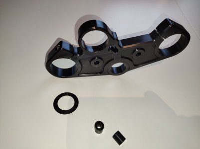

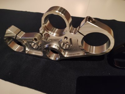

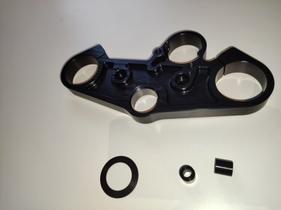

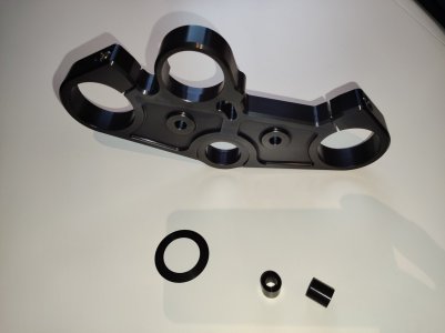

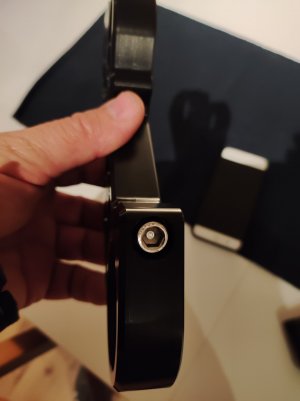

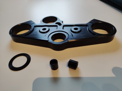

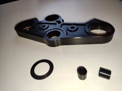

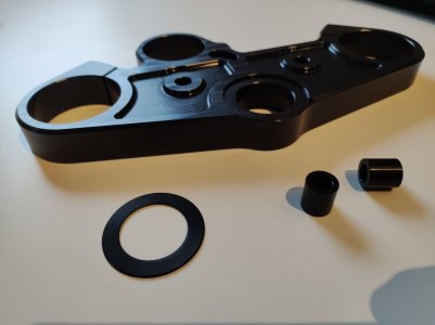

So Mädels, Grad meine Brücke etc. vom Eloxieren abgeholt, es ist echt schön geworden, ich hätte sie vorher Strahlen lassen können, damit man die Bearbeitung nicht mehr sieht, aber ich finde bei frästeile darf das sein, ist ja nur sichtbar, nicht fühlbar.

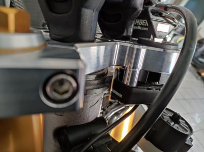

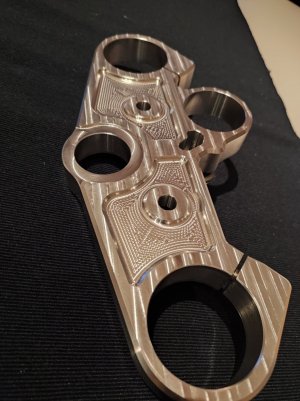

etwas viel Material im Bereich der Klemmung.
ingesamt sieht die richtig gut aus(y)
Ne, das ist nicht viel mehr als bei der original, original 6.5mm an der dicksten Stelle, hier 7mm das habe ich bewusst so gewählt, um die Stabilität nicht zu beeinflussen.
Eingebaut ist das genau richtig so.
