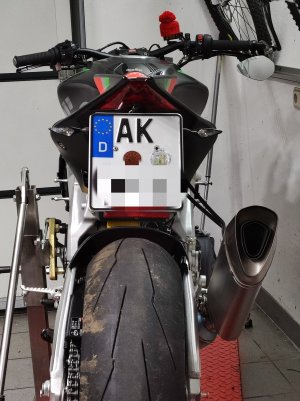

Ja da gebe ich dir Recht, aber ich habe die aus Carbon genommen, da dort der 3. Halter ganz hinten bei war, und ich keine Bastelllösung wollte , da dieser Halter im Set aus Aluminium nicht dabei ist.
Wieviel Luft sollte an diesem stelle sein?
Man könnte Mittels Distanzen die Halter versetzen, um mehr Luft zu bekommen
Ich finde der 19'ner Bugspoiler passt optisch von der Form her nicht an einer Tuono.
Deshalb hast Du dieses Problem mit dem Abstand. Krümmer von der RSV4 und Tuono ist anders.
Links vorn hast Du das Loch vom Krümmer.
Rechts ist das Loch von der RSV4 Ölwanne.
Bugspoiler von den alten RSV4'n passen optisch besser.
Aber jeder wie ermöchte.
Das ist bekanntlich immer Geschmacksache, habe mit wsc geschrieben, er sie sagen alles gut so.
Ich finde den Bug schön, und es wird ja nicht so bleiben, kommt ja noch was dazu. Am Ende wird das schon Gut

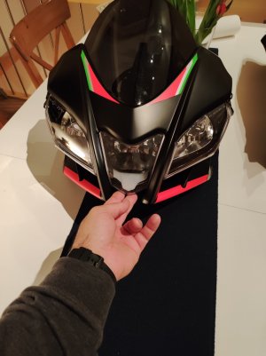

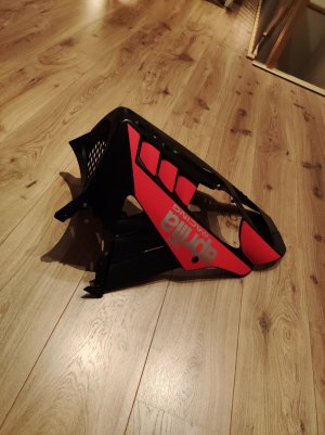

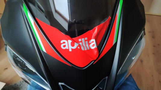

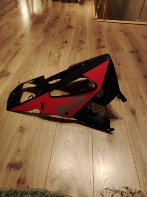

Es geht endlich weiter, heute ist das Dekor für Kanzel und Bug gekommen, leider habe ich den Scheibenaufkleber verkalkt🤮 damit der Blinde auch mal was verkaktes von mir zu sehen bekommt😂,aber der rest hat gut geklappt.
Die Carbon Seitenteile unter dem Sitz sind nun auch da, morgen kann ich endlich die fehlenden Sachen bei meinem Lackierer abholen, dann geht es auch schon fast den Ende zu😉

Sag mal, die beiden kleinen roten Aufkleber ganz vorne wo deine Hand ist, hast du da eine Artikel Nr. von Aprilia?
In der Teileliste sieht der Aufkleber nämlich ganz anders aus, kann aber auch sein dass das ein Fehler in der Anzeige/Liste ist....
