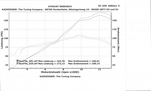

Leistungsdiagramm_gr..jpgMein Grund für den Einbau war ursprünglich auch die schlechte Gasannahme in unteren Drehzahlen. Aber richtig realisieren ließ sich dies nur durch das Flashen eines anderen Datenstandes und Deaktivierung der Lambda-Sonde. Die daraus resultierende Mehrleistung war nur ein Nebeneffekt, lt. Kainzinger. Siehe auch Diagramm, das Drehmoment bei unteren Drehzahlen war so übel und nicht sauber konstant.
Daten sind am Hinterrad.
