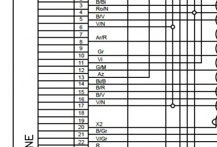

Bin gerade dabei PC5 einzubauen , allerdings soll man beim Punkt 21 das schwarz/weisse Kabel vom PC5 an das Grün/schwarze Kabel vom originalen Kabelbaum anschließen . Ich habe aber 2 grün /schwarze Kabel im Kabelbaum welches ist das richtige oder egal ?

Dann schau ich mal im Schaltplan ob die gleich sind
Also bei der 2012er ist da ein Knotenpunkt drin. Also egal.
grün-schwarz = V/N. Also PIN 6+17

Bei meiner 2015er ist es auch so. Wird es dann bei der 2014er auch so sein.
