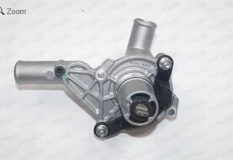

Schaff ich das ohne das Wasser kommt ?
Da ich die WP damals das erste mal raus hatte, habe ich das Wasser abgelassen.
Aber so wie die von der Rückseite aussieht sollte es eigentlich ohne gehen. Stell sicherheitshalber trotzdem was drunter ;)
Die Feder auf dem Bild ist die Verbindung zur Ölpumpe. Deswegen bekommst du die nicht raus

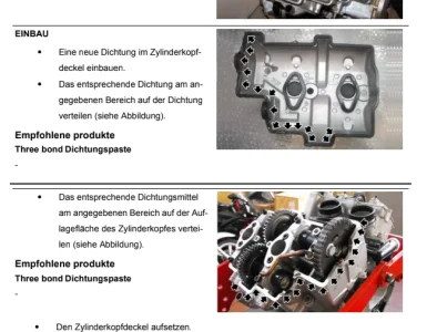

Anderes Thema, die Dichtung vom Ventildeckel soll eingeklebt werden (war sie auch). was für ein kleber/dichtungsmittel soll da verwendet werden.
Ich seh da nur ein "Three Bond Dichtungspaste"

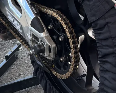

Ich selber fahre auch 15/43 und empfinde das als sehr passend. Bei mir mit 112 Gliedern, damit wandert die Achse allerdings etwas weiter nach hinten.
15/43 110. Reiner Landstraßenbetrieb. Den ersten Gang nutze ich trotzdem, hat diesbezüglich also nix gebracht.
Wenn Du den ersten Gang nit benutzen willst musst halt 15/45 Übersetzen🤷‍♂️
aber des macht meiner Meinung keinen Schbass😌 bei 15/44 geht`s Grad noch so :unsure:
15/43 mit Mapping fand Ich Perfegt 110er Kette uff der 18er Tuono 🏁 🏍️ ;)

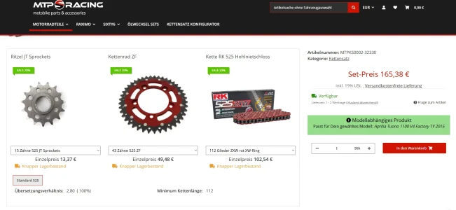

Also dann nehm ich die 15/43 mit 110 Kettengliedern ?
Wie gesagt, unten rum soll es dampf haben - Top Speed ist nicht interessant für mich (ich fahr kein autobahn und landstaße nicht übertrieben, Kurven geschwindigkeit reicht mir um spaß zu haben). Und für die Rennstrecke habe ich was anderes :P
