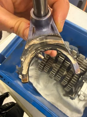

Oh Leute ich habs gefunden !
Schaltgabel im Getriebe war es.
Die Teile sind zwar nicht ganz günstig, aber ich denke für knappe 600€ bekomm ich alles wieder zum laufen und hab ein großen Service gemacht.
Hätte schlechter laufen können.
Aber ihr könnt mir mal sagen wie sowas passieren kann, ein Kollege meinte der Quickshifter der ersten generation Tuono macht das Getriebe kaputt. kann das jemand bestätigen ?

In deinem Getriebe ist irgendwas verrutscht. Das sieht ja aus, als ob die Schaltgabel dauerhaft schleifen würde.
ja so hat es sich auch angehört.
ich vermute die wurde halt verbogen und abgeschliffen wegen schlechter behandlung mit dem Quickshifter und schlecht geschaltet im allgemeinen.
dadurch war die Schaltgabel halt so "dünn" das die zahnräder dauerhaft dran geschliffen haben. (also auf der einen seite, sieht man auch am zahnrad) wird auch mit getauscht
Auf jedenfall der Ölpumpe erneuern, und am besten dein Getriebe kontrollieren lassen auf verschleiss, von jemanden der weiss wo er nach schauen soll
