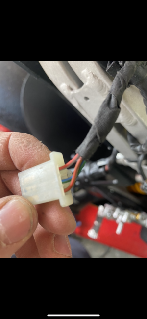

Die Antwort ist leider für eine Rsv4 bis 16. ixh habe ein 17ee Modell da ist der Anschluss schon fertig hinten .

Danke für das Feedback. Kannst du mir auch sagen wie es angeschlossen wird?
Im Heck ist ein Stecker dafür vorgesehen.
Kabel reicht auch bis nach vorn.
Startet bei Zündung an automatisch auf den vorprogrammierten Strecken.
Neue Strecken musst dann manuell starten.
