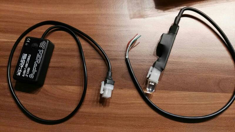

Hammer und was ist jetzt anderst drann? Setzte mal bitte ein Bild rein wenn möglich und der Paulich kann schauen ob der gleich ist....oder neue.
Aber danke für die Inf.
gruß
Mir wurde gesagt dass ein neuer besserer GPS Sensor verbaut wurde.
Aussehen tut das Ding denke ich mal genauso

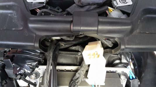

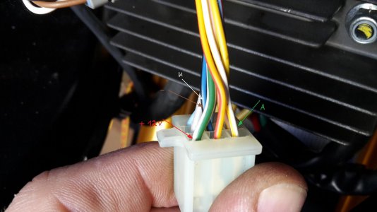

Also mit der guten Beschreibung von Paulich hat es gleich hin gehauen, danke.
Hier mal paar Bilder wo und wie ich die Signal abgenommen habe.

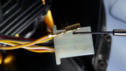

Mit eine Dünneschraubendreher (Schraubenzieher bei uns) von Vorne die Haltenasse hochbiegen.
Einfach das Kabel von der Antenne um den Kabelschuhe gewickelt und angelötete.
Wichtig wenn man das Kabel wieder einführen möchte die Haltenasse wieder nach unten biegen.

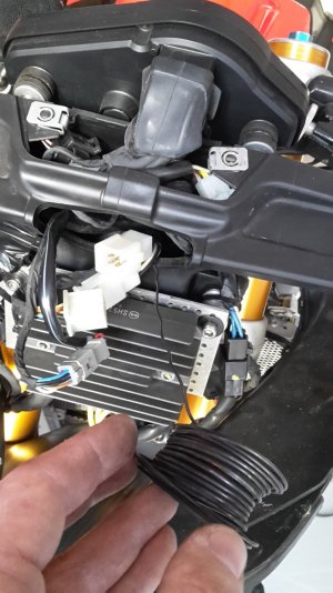

Ich habe nichts abbauen müssen außer Kanzel.

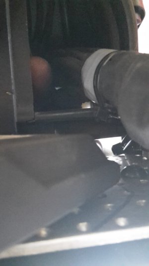

Das Kabel von der Armatur kann man gut von hinten erreichen und das Kabel der GBS Antenne mit Hilfe Draht von unten durchführen.
Empfänger sitz wie bei Paulich am Ram Air drauf.
