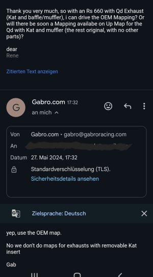

Aber die Antwort ist doch auf den Serienauspuff bezogen, oder liege ich gerade falsch?Servus bin neu hier aber vlt hilft euch dass Foto weiter lg Anhang anzeigen 130812
Ich glaub er meint das „OEM Mapping für den Serienauspuff“ also quasi das originale Mapping vom Originalauspuff.Aber die Antwort ist doch auf den Serienauspuff bezogen, oder liege ich gerade falsch?
Die “Gemischeinstellung“ ändert man ja eben genau mit einem Mapping bzw ECU-Flash. Beim Vergaser macht man das halt mit den Stellschrauben und Düsen und bei den modernen Motorrädern muss man halt dem Computer sagen, dass er mehr Benzin einspritzen soll.Was neues dazu gelernt! Danke dir! Laut Mechaniker soll sogar eine Auspuffanlage ohne kat dafür am besten sein um weniger Hitze zu erzeugen. Kannst du das bestätigen oder ist da was falsches dran? Außerdem, kann man die Gemischeinstellung nicht ändern? Lieber ein laufender Motor als ein Motorschaden , nur um das bisschen CO2 einzusparen![]()
Gabro hat es ja sogar selbst geschrieben. Gibt ja auch nur ein Mapping für „ohne DB-Killer“. Der soll beim QD einen grossen Einfluss auf den Abgasgegendruck haben. Wenn mir der Tuner jedoch ein gutes Angebot macht für ein ECU-Flash also so um die 200-300€ dann mach ichs trotzdem. Ich werde die Antwort hier dann auch posten.Also ich hab mich mal schlau gemacht und habe eine Antwort (so blöd es auch klingt) von einem Youtube Kommentar. Qd exhaust hat damals ein Video veröffentlicht , in dem der Auspuff gezeigt wurde. Habe mir die Kommentare angeschaut und dort hat jemand wegen einem neuen mapping gefragt. Die Antwort von Qd war: wenn der Kat verwendet wird, ist kein neues Mapping notwendig "
Ja das habe ich bereits auch schon gesehen aber ich frage mich dabei ob es nicht eigentlich am kat liegen sollte...Gabro hat es ja sogar selbst geschrieben. Gibt ja auch nur ein Mapping für „ohne DB-Killer“. Der soll beim QD einen grossen Einfluss auf den Abgasgegendruck haben. Wenn mir der Tuner jedoch ein gutes Angebot macht für ein ECU-Flash also so um die 200-300€ dann mach ichs trotzdem. Ich werde die Antwort hier dann auch posten.
Liegt an beidem nehme ich mal an. Die Anlagen ohne Kat sind eh meistens die Raceanlagen (ausser der Mivv bei dem hat man ja einen Kat zum reinstecken), die dann auch kein DB-Killer haben. Bei denen braucht man sowieso ein Mapping weil dort quasi nix drin ist. Wenn man bei ner Anlage mit Kat also z.B QD den DB-Killer aber rausnimmt dann ist der Abgasgegendruck geringer, weil die Abgase ja schneller aus der Anlage rausströmen.Ja das habe ich bereits auch schon gesehen aber ich frage mich dabei ob es nicht eigentlich am kat liegen sollte...

nein auf den qd im orginalzustand, nur nur db Killer und KatAber die Antwort ist doch auf den Serienauspuff bezogen, oder liege ich gerade falsch?
Das OEM Mapping von Gabro hat ja aber wohl das gleiche Gemisch wie das Aprilia OEM Mapping. Er hat ja auch ein Mapping für den QD ohne DB-Killer und zur Motorschaden-Thematik: wie gesagt könnte es am Auspuff gelegen haben, aber dass die Kiste einfach Öl gefressen hat und der Besitzer es nicht merkte (weil viele Leute den Ölstand nicht prüfen oder nicht richtig) ist genauso wahrscheinlich. Gibt ja auch Kisten mit OEM Topf die einen Motorschaden haben. Ebenfalls wäre noch interessant, ob die jeweiligen Maschinen offen oder gedrosselt waren, denn Gabro meinte ja, dass bei den gedrosselten eine zu magere Abstimmung durch anderen Auspuff kaum möglich ist.Also entweder meint er seine angepasste OEM Karte die er extra dafür anbietet, ansonsten bin ich kpl. anderer Meinung!

du hast Recht, dieses hat er gemeintAlso entweder meint er seine angepasste OEM Karte die er extra dafür anbietet, ansonsten bin ich kpl. anderer Meinung!

hier die maildu hast Recht, dieses hat er gemeint
