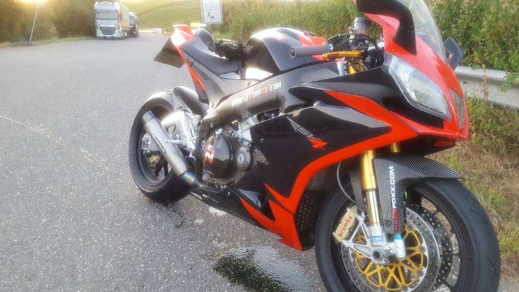

Nach 33 000km war es das dann wohl.
Heute hat sich die Dichtung vom Ölfilter verabschiedet. Der Motor ist wohl hinnüber.
Ich traue es mich ja nicht zu sagen, aber es war kein original Filter.

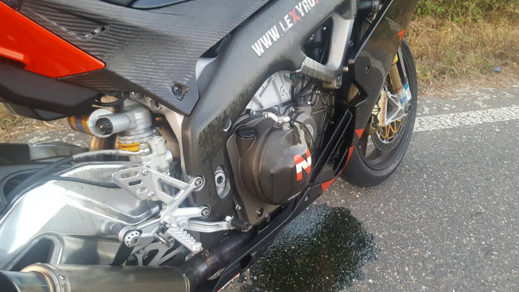

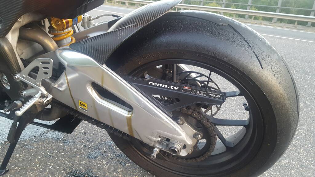

Habe ne Ölspur von ca 1km gezogen was ich erst nicht bemerkt hatte, aber dann kam in einer Kurve das Hinterrad geflogen was ich aber zum Glück noch abfangen konnte. Im selben Moment wurde der Motor extrem laut. Dann habe ich natürlich sofort den Motor ausgemacht.
Anhand der Ölspur welche wirklich stark ist, wird nicht mehr allzuviel Öl um Motor sein.
Rumspekulieren bringt nichts, morgen werde ich die Ölwanne abschrauben und mehr wissen.

Vielleicht hast ja Glück und die Sache ist mit neuen Lagerschalen wieder gut. Pleuellager solltest ja von unten kontrollieren können. Dass mal siehst ob da schon Laufspuren vom Öldruckmangel drin sind. Wenn der nur kurz laut war kannst vielleicht nochmal Glück haben.

Gut das Du Sie nicht ganz weggeschmissen hast. Hätte mit dem Öl aufm Hinterrad auch anders enden können.

Pleullager gehen nicht ohne den Motor zu zerlegen.

Muss nichts heißen... Bei mir ist ende Juli auf der Rennstrecke in Brünn der Ölmessstab locker gewesen und ich hab 1 komplette Runde das Öl zum Messstab rausgefeuert bei Volllast bis ich es bemerkt hatte. Gemerkt hatte ich es auch nur weil der Streckenposten schon mit dem Feuerlöscher angerannt kam :(
Glücklicherweise läuft der Motor noch wie vorher nachdem ich Öl aufgefüllt habe und ich hatte massig Glück das ich micht nicht gelegt habe denn augenscheinlich war genug Öl am Hinterrad..

Dem Motor gebe ich noch gute Chancen. Da ist noch gar nichts sicher solange er nicht fest war.
Aber aufmachen solltest Du ihn, jetzt einfach Öl reinkippen und sehen was geht könnte den (eventuellen) Schaden zum endgültigen Todesstoss ausweiten.
