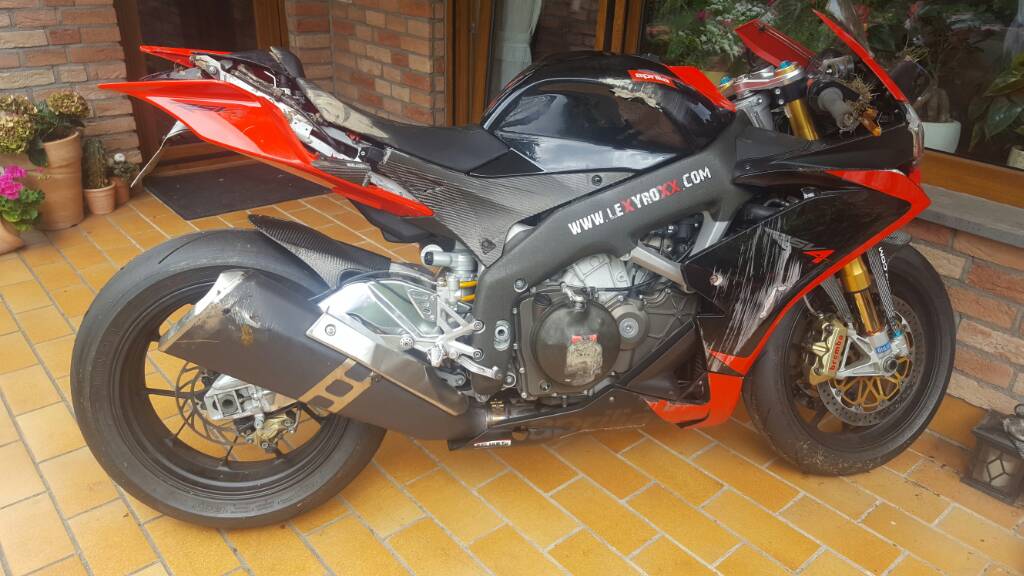

So nun ist das Kapitel RSV4 wohl beendet, jedenfalls erstmal für ne Zeit .[emoji22]
37000km extrem viel Spaß mit ihr gehabt und wirklich keine nennenswerte Probleme.
Jetzt folgt ein langer Rechtsstreit mit einem Engländer der den Unfall durch Betriebsmittelverlust verursachte aber keine Schuld bei sich sieht. Gibt zum Glück genug Zeugen die das Gegenteil beweisen können. [emoji106]
Der Schaden hält sich eigentlich in Grenzen, aber der Rahmen, Heckrahmen und Schwinge sind beschädigt, wird bestimmt ein Totalschaden auf dem Papier.
Ich selbst habe auch keine Lust sie wieder aufzubauen...Und solange das Verfahren läuft lass ich eh die Hände davon.
Diese Saison ist also erstmal gelaufen,
mal sehen was 2018 in der Garage stehen wird...
Gesendet von meinem SM-G925F mit Tapatalk
Schade und viel Erfolg!
Schätze deine Chancen sehr gut ein. Habe das gleiche schon durch, auch ein Engländer. Wurde alles ersetzt, hat auch gar net so lange gedauert.
