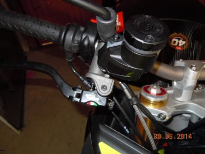

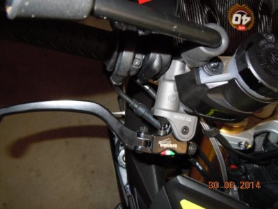

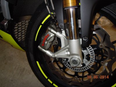

Bremse Tuono V 001.JPGBremse Tuono V 002.JPGBremse Tuono V 003.JPGalso nur ne radialpumpe verbauen bringt nix, wenn dann ne 17er pumpe, da du weniger kraft für gleiche Bremsleistung brauchst. die rsv4 mit abs hat jetzt auch ne 17er dran und die loben sie ja , hab an meiner tuono ohne abs gleich die M50 Zangen mit andere Scheiben montiert und noch ne 17er pumpe , jetzt bremst sie wie die sau :)originalanlage ging fast gar nix, für meine Vorstellung von bremsen :). versuch mal nacher bilder zu laden

also das abs hat mit der pumpe nix zu tun, die Bremszangen m50 hab ich gebraucht bekommen und die Bremsscheiben waren im Angebot Stk. 165,- statt 230,- sind jetzt 5mm statt 4,5mm stark, die 17er bremspumpe kostet 350,- die gibt's ja erst seit April zu kaufen , die Bremsleitungen haben mich 100,- gekostet, aber jetzt macht es auch spass :)

Alle Moppeds die zur Zeit Serien M50 verbaut haben ( KTM, Ducati, ABS ) haben serienmäßig eine 16mm radiale Brembopumpe. Bei den normalen Monoblöcken sind 19 mm radiale Pumpen verbaut.
Die M50 und die Monoblöcke haben verschieden großen Kolben ( M50 30/30 und Mono 34/34 ) verbaut, deshalb auch andere Pumpen.
