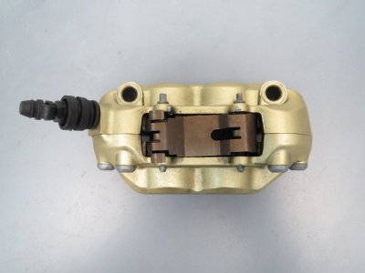

Meine ist auch ne 2013 ABS ich hatte monos daran. Sahen optisch genau so aus wie die davor aber halt Mono
Bitte Foto der 2013 ABS Tuono ohne Monos.
Kann ich mir nicht vorstellen!
Serienmäßig 430 Monos verbaut.
Recht hast du. Sind auch 432er. Werden als Monos bezeichnet laut Flyer, sind aber zweiteilig.
Vieleicht heist mono auf italienisch zweiteilig . ;)
Gruß Markus

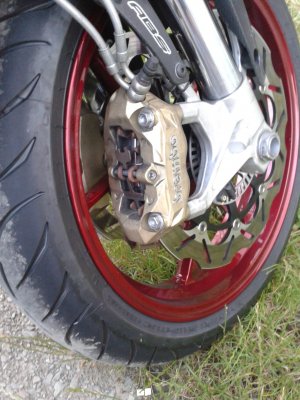

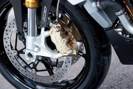

wie definiert ihr 2-teilig?
Die Bremszangen der ABS Tuono ab 2013 sind doch nicht aus 2 Teilen zusammen geschraubt, oder doch?
Also an ner (meiner) 2014 er APRC ABS sind definitiv 1-teilige Zangen werkseitig verbaut.
Fakt: 2014er Tuono = Monos:p

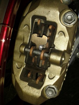

Ich hab mal da buddy seine M4's verkauft hat geschaut an meiner 14er ABS Tuono
Die Teile im Bild sind verbaut . Mopped ist laut Schein 8/2013 gebaut und hat jetzt Monoblocks -lohnt sich hier ein M4 oder M50 Umbau inkl RCS17 18 oder 19 oder nur Bremspumpe?
