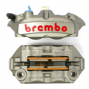

Richtig,
Die tuono hatte nie M4 oder m50 Zangen.
Die ersten hatten m430 die 2 teilig waren.
Die Abs Model kamen dann mit gegossenen monozangen.
Devreihenfolge nach
M4
M50
M430
