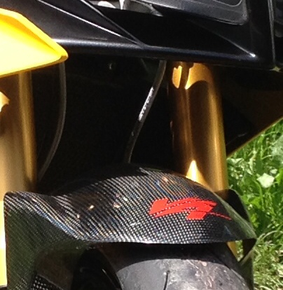

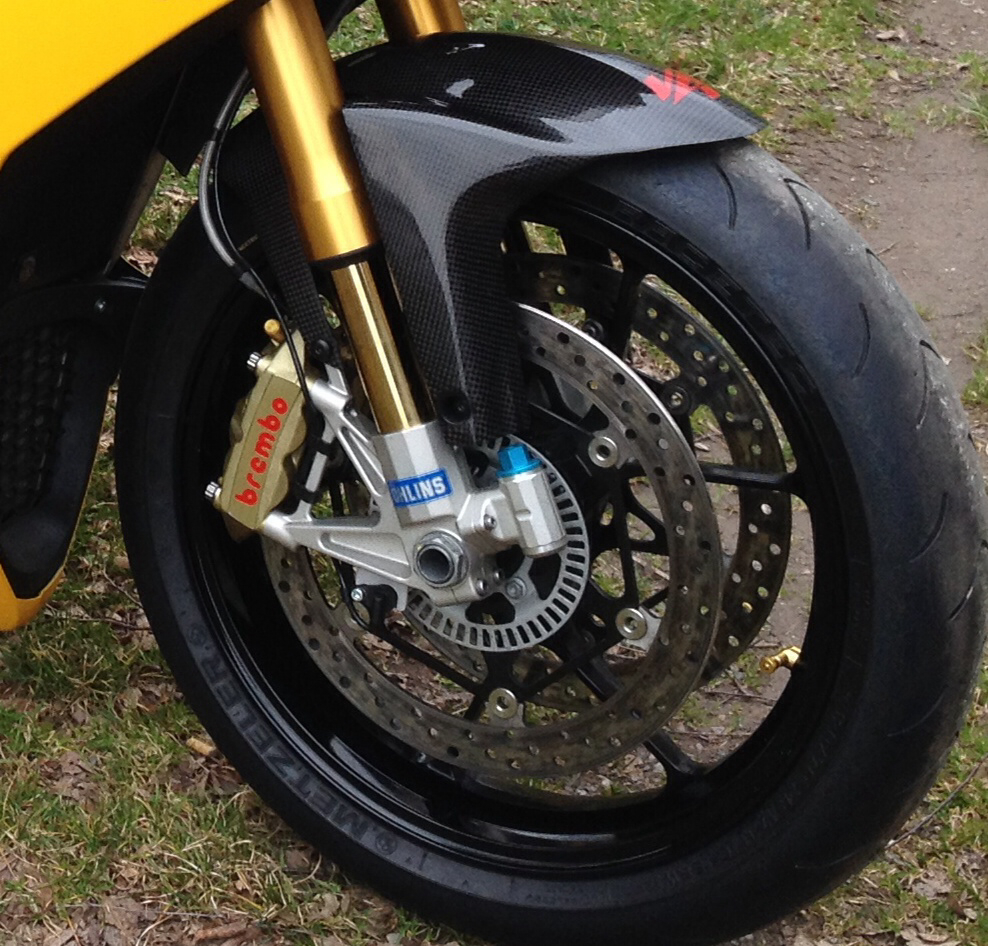

Moin habe diesen Umbau im Winter gemacht
Bremsleitung habe ich übern Vince machen lassen.
Habe mir ne rsv 4 bremsleitung ( zwei zu einer )anfertigen lassen zur bremspumpe um 10 cm länger mit dem passenden Anschluss an der tuono bremspumpe . Leitung wurde an der unteren gabelbrücke fixiert Fertig ...

Wie wird das mit dem Spiegel, Bremsflüssigkeitsbehälter und Stahlflex gelöst?
Fotos?
