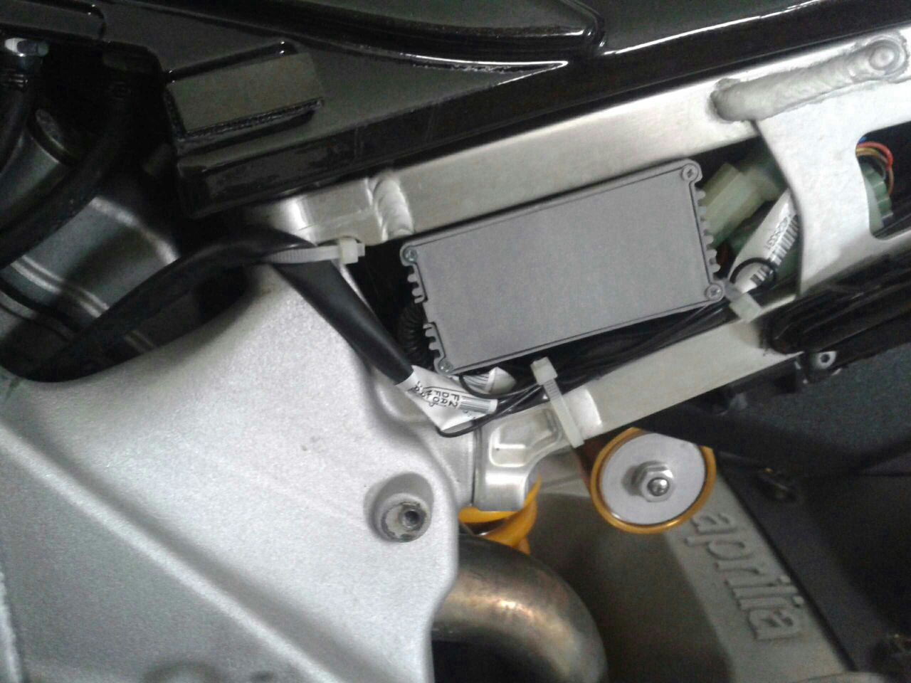

Hallo zusammen,
ich hab mir ein Rapid Bike Easy gegönnt. Man liest aber überall, dass die Werte in der Anleitung was "Fuel" angeht nicht immer perfekt sind. Hat jemand damit Erfahrung bei einer V4R APRC und kann mir was zu den Einstellungen sagen? Und wenn wir schon dabei sind, wo befindet sich der Lambdastecker und wo habt ihr die kleine Kiste platziert?
Mfg David
Perfekt, vielen dank, sieht super aus, dürfte auch niemand auffallen, welches Setting fährst du? Und ist deine Auspuffklappe ausgehangen wie in meinem Fall ?!
Ich hatte das beste Ergebniss mit +2 bis+2,5. Solleinstellung lt Rapid ist glaube ich +1.
