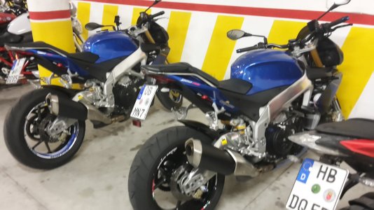

Hallo Peter.
Standen unsere Bellas nicht zufällig vor kurzem in der Tiefgarage vom Cristallo in Levico Terme nebeneinander? :sneaky:
Gruß, Markus
(y)(y) Markus, vielen Dank fürs Bild, konnte leider keine Bilder machen, da Akku leer und kein Ersatz dabei gehabt.
Mal kurz off topic.... An der rechte Bella, is aber nicht der originale Lenker oder? Bin auch nochmal der Suche nach ner Alternative
