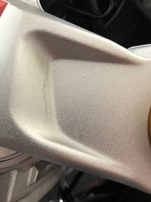

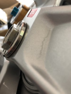

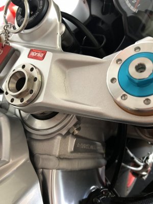

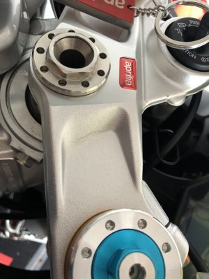

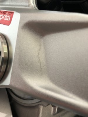

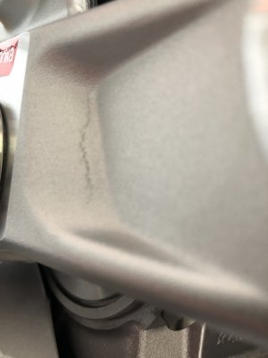

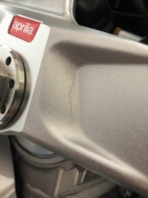

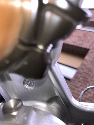

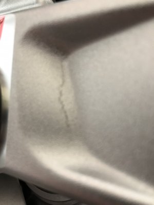

Hallo zusammen!
Nach meiner heutigen Ausfahrt habe ich so etwas an meiner oberen Gabelbrpcke festgestellt. Kann jedoch sein das es vor der Ausfahrt schon da war. Wie kann denn sowas passieren?

... @Callipox84...so ein "Riss-Bild" hatten wir doch schon bei den Guss-Gabelfüssen der Sachsgabel von @vmax300 ...
Das hatte ich übersehen. Muss ich mal nachschauen hier im Forum. Für mich unverständlich wie so etwas sein kann, ärgert mich tierisch , schon die zweite große Sache nach nicht mal 7500 Kilometern 😡
Ich habe jetzt den gabelfuss mit riss gesehene. Bei mir bleibe ich ganz leicht. Ist dem Fingernagel hängen. Das kann sich ja noch vergrößern , oder könnte es nur in der Oberfläche sein ?
Wenn du absolute Sicherheit willst, dann statte deinem Händler einen Besuch ab. Der soll das prüfen und wenn du noch Garantie hast dann ggf. austauschen lassen. Meiner Meinung nach besser als Ferndiagnose aus dem Forum.
Meinst du ist nicht so schlimm wie es aussieht ? Ich hatte schon bedenken so nochmal zu fahren ..
Also ich möchte mir ehrlich gesagt nicht anmaßen, dass aus der Ferne zu beurteilen.
Wenn hier jetzt einer schreibt und sagt mach dir keine Gedanken und dann ist es doch kein oberflächlicher Gussfehler, dass bringt dir nichts wenn du dann im Krankenhaus liegst.
Ich würde damit bei meinem Händler vorstellig werden vonmmir aus mit dem Anhänger wenn du nicht mehr fahren willst.

Am, bild kann Ich leider nicht erkennen ob es ein Riss ist oder nicht, Schick mir bitte einen Fzg schein kopie, aktuelle KM stand per PN , und Ich schick es morgen nach AP Deutschland , mal schauen ob die sowas ähnliches gesehen haben
Alles klar Vince , mache ich gleich alles fertig . Ich hänge mehrere Bilder dran

Das hier wird sich wieder genau so als Luftnummer herausstellen, wie der "gerissene" Gabelfuss.
@Callipox84 : Spritz mal etwas Bremsenreiniger drauf, dann sieht das schon anders aus. Decke dabei umliegende Kunststoffteile und Dashboard ab.
Dass das kein Riss ist, sehe ich beim Zoom mit meinem Smartphone auf dem 2. Bild.

Ich habe bereits mit bremsenreiniger versucht , da bleibt alles gleich .. man bleibt leicht mit dem Nagel hängen.
Was sollte es denn sonst sein ?
