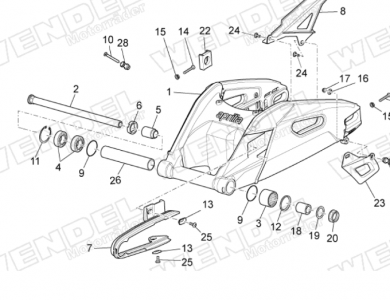

am besten die Verschraubung des Ritzels lösen, bevor du die Kette trennst. Dann kannst du über die Hinterradbremse (ggf. 2 Person) gegenhalten. Was hat die Tuono gelaufen? Schau dir den Zustand der Kettengleitführung (Nr.7) an, kostet keine 10,-€ als Ersatzteil:

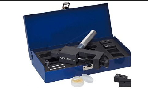

Das wichtigste ist wohl ein gutes Werkzeug zum Kettenvernieten. Ich kann das von CEA empfehlen:

Schau Dir die Schwinge beim Bild in Post #2 genau an und Du wirst merken, dass Dir der Ausbau der Schwinge nicht weiterhelfen wird - ausser du greifst nach dem Ausbau zur Flex, trennst die Schwinge und schweißt nach dem Wechsel auf eine Endloskette alles wieder zusammen.

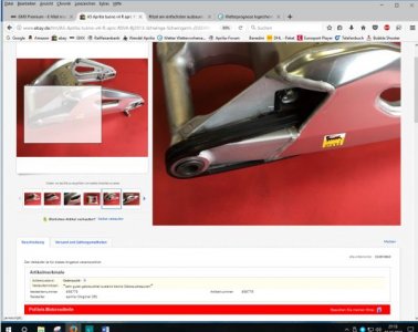

Stimmt, die Kette geht durch die Schwinge. Jetzt, wo ich mir das genau betrachte, fällt mir das auch auf.
Als Neuer darf man bestimmt auch mal weniger intelligente Fragen stellen.:) Danke für die schnelle Infos.
Die Kette läuft in der Schwinge - gedanklich gesehen vom Kettenrad kommend - quasi durch einen Tunnel und verlässt diesen wieder an der Stelle an welcher die Kettengleitführung montiert ist.
Ein Ausbau der Schwinge hilft Dir also nicht weiter, die Kette muss getrennt werden.

Vom Kellermann Kettenwerkzeug war ich enttäuscht - da musste ich zuerst was abfeilen,damit die Gleitteile zum Aufschieben der Seitenlasche raufpassten.
