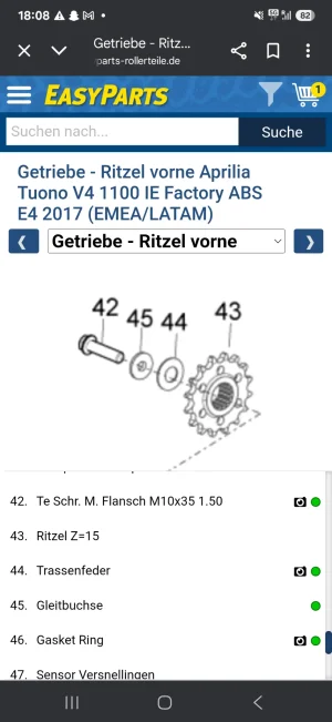

Servus, anbei ne schnelle Frage, die Gleitbuchse Nr 45 auf der Zeichnung die hat ja ne kleine Abstufung(Bund), dieser Bund gehört in die Tellerfeder(NR44) oder?

Habe meinen Kettensatz erst gewechselt und so wie du es beschrieben hast verbaut. War wenn ich mich jetzt nicht komplett irre auch so verbaut. Andernfalls würde der Bund an der Schraube anliegen und die 44 rutsch umher

danke, ja eben, aber wollte nachfragen

Also bei mir rutscht die trotzdem umher. Jetzt ist die Frage warum. Hatte das schonmal jemand?
