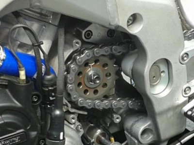

Habe hier im Forum ein tolles Bild entdeckt:
So wird das Ritzel richtig gesichert. Ein Loch in die Schraube muss
dabei selbst gebohrt werden.
Meines Erachtens ist sinnvoller das mit dem Sicherungsblech zu machen - unter Umständen kann man ja auch mehrere Stellen an die Mutter Schlagen um sicher zu gehen. Theoretisch müsste sich durch das Massenträgheitsmoment die Mutter sogar immer fester ziehen. ;)
Diese Lösung ist allerdings recht interessant, wenn man von Strecke zu Strecke die Übersetzung ändern will, weil ein Umschlagen des Sicherungsbleches sich deutlich aufwendiger gestalten würde - zudem man dieses ab und an auch auswechseln müsste.
Edit: Gerada mal nachgeschaut... Die ist ja gar nicht gesichert. Dann muss ich meinen Einwand wohl revidieren. ;) Bei der RSV4 also dann doch so wie du geschrieben hast. :)
Versteh ich das richtig, das Ritzel ist original nicht gesichert?
