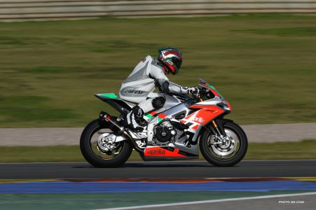

TIGER Bilder sind wieder gelungen aber hat auch schon einer gesagt - das Grün an der Kanzel, ich sage mal weniger wäre hier mehr.
hi.........Der Photograph von Speer ist sehr nett aber die Bilder von Rene (Racepixx) bei Hafeneger sind aus meiner Sicht ne völlig andere Hausnummer.
