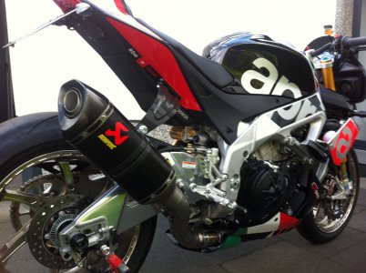

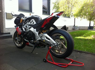

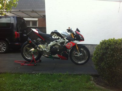

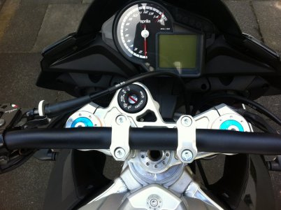

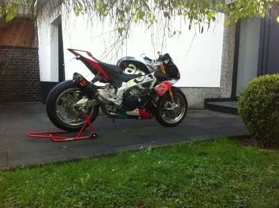

So, habe fertig. Leider zu kalt zum fahren.
Umbau 16er RSV4 RF zu Tuono.
Öhlinsfahrwerk überarbeitet von Alu Sauer incl. Geometrieanpassung.
Öhlins TTX Federbein
RCS 17 Pumpe
OZ Gass Radsatz
Serienkrümmer Klappe ausgebaut und neu verschweisst, komplett poliert.
Akra Slipon
Race Steuergerät
PP Brücke incl. Riser
und noch ein paar kleinigkeiten
Gruss Harley

Wunderschönes Moped,
genau das gleiche Projekt hatte ich Ende 2016 geplant, aber wieder verworfen weil andere Investitionen
anstanden.
Weiter so Harley(y)(y)(y)(y)

Da die untere Brücke silber ist wollte ich keine schwarze.
Bei der silbernen heben sich die Frässpuren mehr hervor sieht meines erachtens wertiger aus.
Letztendlich alles Geschmackssache.
