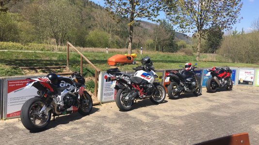

Weil ich einige PNs bezüglich der Fahreigenschaften des Umbaus bekommen habe hier ein kurzer erster Fahreindruck im Vergleich zur 1100er Tuono.
Bin SA/SO die ersten 500 km durch die Eifel gerollt.
Der Motor der RR läuft etwas geschmeidiger gegenüber dem 1100er.
Der Schaltautomat arbeitet wesentlich besser, Schalten selbst bei 4000 U/min gehen ruckfrei vonstatten (warum auch immer).
Da ich etwas kürzer übersetzt habe konnte ich keinen unterschied bezüglich der Leistung in der Drehzahlmitte feststellen
Thermisch läuft der RR Motor definitiv in einem gesünderen Temperaturfenster
Fahrwerkstechnisch konnte ich keinen Unterschied feststellen, jedoch hatte ich den Eindruck etwas mehr Vorderradgefühl zu haben (kann sein das ich mir das nur einbilde)
Obwohl ich bei beiden jeweils einen gekürtzten Akra ohne Klappe drauf habe/hatte ist die RR lauter (stört mich).
Abgesehen von der Lautstärke (muss ich mir nochwas einfallen lassen) passt mir die RR definitiv besser.
Also alles richtig gemacht !
