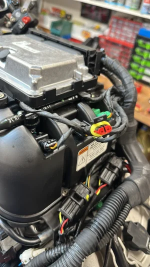

ich bin aktuell am wiederaufbau meiner rsv4, da der Motor eine reversion bekommen hat.
Jetzt habe ich das Problem das ein Stecker an der Airbox übrig geblieben ist, auf den ganzen Bildern die ich gemacht habe ist leider nicht zu erkennen wo der hinkommt, weiß jemand zufällig ob der einfach nicht angesteckt wird bzw. Reserve ist.
Der ist am Kabelbaum von der Airbox bzw. Steuergerät dran und auch sehr kurz.
Es Handelt sich um eine Rsv4 aus 2014.

Du hast keine Factory denke ich mal oder?
Wenn nicht, dann wird das der Stecker für die variablen Ansaugtrichter sein und bleibt in dem Fall frei.
