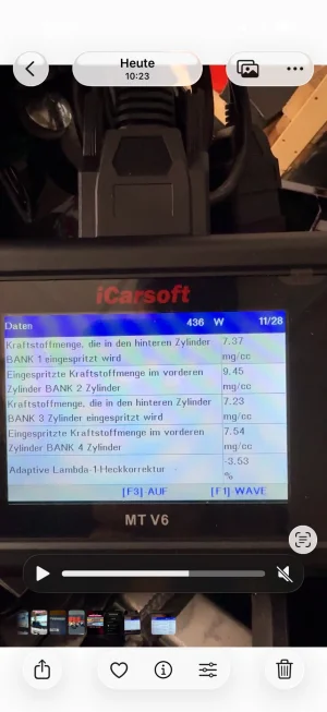

Hm in den zweiten Zylindern ballert er permanent zu viel Sprit rein.
Im normalen Zustand ist der Unterschied nicht so groß und dann wird es immer mehr
man könnte die ESV untereinander tauschen also Zyl.1 mit Zyl.2 um zu sehen ob das Problem die Einspritzmengen mit wandert oder nicht.
kann gut sein das durch die unterschiedlichen Einspritzmengen die Lambdasonde permanent im Leerlauf nachregelt Sägezahndrehzahl erzeugt oder mal zur Probe die Lambdasonde abklemmen. Aber dennoch sollten die ESV vergleichbare Werte bringen
