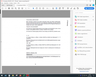

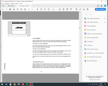

Aus Interesse, da ich meine V4 gebraucht gekauft hatte, aber nie den 2. Schlüssel ausprobiert habe und auch keinen Code kenne: Kann man den Code (den ich nicht kenne) mit den zwei vorhandenen Schlüsseln ohne Probleme über die Zurücksetzfunktion zurücksetzen (und einen neuen Code setzten) oder brauche ich einen Code vom Vorgänger - sofern er denn einen gesetzt hat?!

KEIN BENUTZERHANBUCH ????
Süssen, warum bist Du denn so angepisst? 😘
Klar habe ich das Handbuch gelesen. Aber Kann ja sein, dass man doch noch einen Extracode benötigt, weil ganz vorne im Handbuch steht, man müsse sich zum Beispiel beim Anlernen eines neuen Schlüssels beim Apriliahändler melden.
Aber trotzdem danke. Scheint ja so, dass man mit zwei Schlüsseln den Code ändern kann. Werd ich mal probieren. 👍
