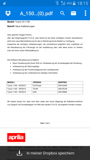

Hab gestern das Update aufspielen lassen. Kann mich mrmike und Bolzi nur anschließen. Schade dass das Update jetzt erst zur Verfügung gestellt wurde. Ich konnte die Änderungen während meiner heutigen Tour ins Kaunertal (370 km) voll austesten. Nachteil meiner Meinung nach ist, dass es bei der Nutzung des Quickshifters nicht mehr so schön knallt.
Aber insgesamt alles viel weicher, smoother.
Gesendet von meinem GT-I9505
Ich habe meine 15er Tuono jetzt seit knapp 2 Monaten und habe mich immer gewundert warum hier einige so unzufrieden waren.
Wollte also gestern das neue Update aufspielen und war nicht schlecht erstaunt das meine schon den aktuellen Softwarestand hatte.
Gruss Harley
Mein Freundlicher ist so freundlich, dass er mir das alles macht, obwohl ich das Bike von ganz weit weg gekauft hab !
Hört sich hier eher alles nach Not und Elend an ^^
