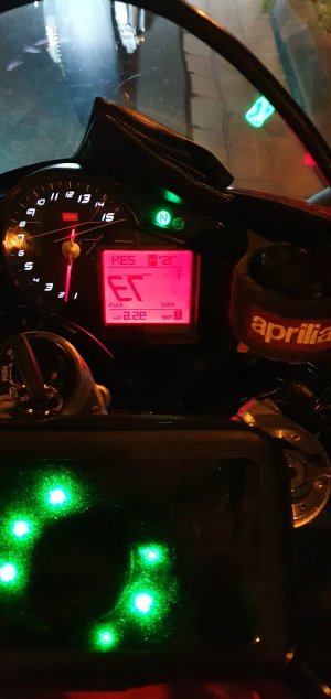

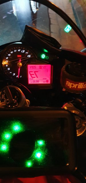

Hallo leutz, wie schon der Titel sagt ..... Auf der Autobahn bei volllast .
Nach zündung an und aus ist wieder alles ok gewesen , das passierte dann 2 mal und seitdem ca. 300km nie wieder passiert . Vor nem Monat hatte ich es mal gehabt das der tacho ausfiel , kam auch nie wieder .Ob der Fehler mit zusammen hängt ? Ob ich langsam ein neues Tacho brauche ?

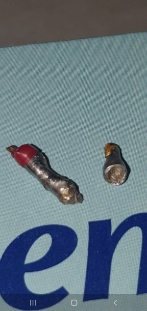

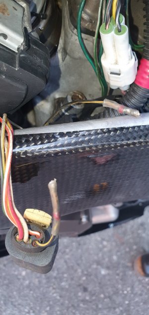

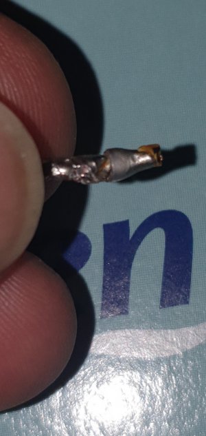

In der Tat habe ich kürzlich wieder einen Fehler der Drosselklappen gehabt wie letztes Jahr, habe daraufhin die Stränge zum dk Stecker alle auf durchgang gemessen ,alle hatten durchgang. Bei der sichtprüfung ist mir tatsächlich diese miserabel instandgestzte lötnaht aufgefallen , als ich die ein wenig zu viel bewegt habe ist die komplett abgebrochen . Diese neu und richtig verlötet und der fehler war sofort löschbar ! Ich bin mir sicher das die Fehler die ich letzte Zeit hatte der kalten Lötstellen zu verschulden war, es war die masse von der DK. Zumal sich das auch verständlich deckt ,da der fehler mit dem spiegelverkehrt Display oder der sporadische ausfall der geschwindigkeitsanzeige immer bei höchstdrehzahlen kam, wahrscheinlich durch die vibrationen .Komischerweise hängt sie auch spürbar viel besser am Gas. Also bis jetzt fast jeder fehler den ich an der Bella hatte ist irgendwie selbstversxhuldet gewesen , entweder durch die Reparaturen der vorbesitzer oder auch durch mich selbst . Aber das mal irgendwas ganz von allein kapput gegangen ist , = 0
