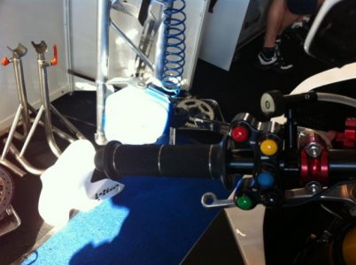

Meine Empfehlung ist noch das hier :
Meine Ampel kommt ende Dezember man bin ich gespannt. :)
VG
Die Ampel ersetzt die original Armatur. Halt nur mit den Funktionen ausgestattet wie Mode und TC. Ist Plug and play und aus Metall. Der Originale Wander in die E-teile Kiste.
@rüdiger was mir noch auffällt ist dein Kühlwasserbehälter, solltest du die CRC Verkleidung nehmen dann musst du ein Racing-Behälter dran basteln. Sonst scheuert dir der Schnellverschluss den originalen durch
Vg

Soooooooo,
habe jetzt auch mal wie *RSV4* den Lenkerschalter geordert...
696Racing
