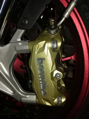

Kannst Du bitte ein Foto vom Bremmssattel vorne posten ?

Also ich habe mir im endeffekt die mit Hohlschrauben geholt weile meine auch nicht mehr so gut aussahen. Da ich die Bremspumpe umgebaut habe und das system komplett entleert habe hat sich das rentiert.
Macht aber denke ich mal von der funktionalität keinen unterschied.
