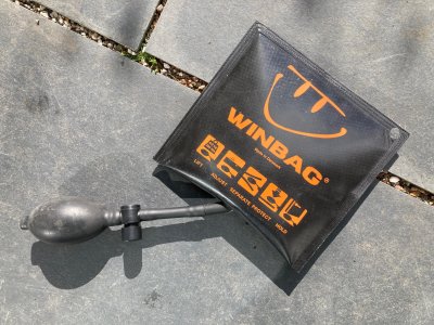

ich seh nixWahrscheinlich schon ein alter Hut, aber des Teil ist genial und gibt’s für 10 € in jedem Baumarkt. Unter den Reifen damit, fein justieren und die Achse flutscht![]()
Erst mal Danke für den Tipp an Carli!..habe ich auch in der Garage liegen, benutze es um Türen wieder einzuhängen aber auch um die Differenz beim Reifenwechsel auszugleichen.
....135 kg, steht doch auf dem Produkt aufgedrucktErst mal Danke für den Tipp an Carli!
Türen einhängen? Wie dick lässt sich denn so ein Polster aufpumpen und wieviel Gewicht kann man mit diesem Gummibalg denn heben?
Hast Du das schon probiert? Ich bin bei technischen Daten auf Baumarktwerkzeugen immer skeptisch. Und da es unterschiedliche Türbänder gibt wäre die Dicke bzw. maximale Hubhöhe auch interessant....135 kg, steht doch auf dem Produkt aufgedruckt![]()
Man muss ja noch pumpen...Ja sag a mal, ihr sollt eure Reifen gefälligst mit Muskelkraft heben, faule Bande![]()
bei einen Auto die Fahrerscheibe abzuheben um das Auto zu öffnen
Danke Dir.Auf den Bag steht 135kg, 2-50mm.
Auf der Rückseite sind ein paar Piktogramme, Küchenschränke ausrichten, Waschmaschine anheben, Türen ein/aushängen, Schränke von der Wand drücken, Fensterrahmen ausrichten mit 4 Bags.
Meine das Sicherheitsfirmen die auch nehmen um z.B. bei einen Auto die Fahrerscheibe abzuheben um das Auto zu öffnen.
Also 3 Stellig kann der Bag schon, habe mich drauf gestellt und ein wenig gewippt.
