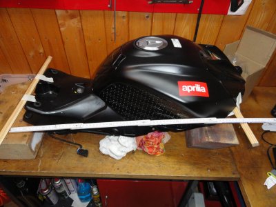

Da mein Tank eh nochmal runter musste, habe ich mal versucht den irgendwie zu vermessen. Ist aufgrund der Tankform natürlich nicht ganz einfach, daher habe ich die Punkte hinten am Ende des Tanks sowie dort, wo die Tankabeckung ansetzt als Fixpunkte genommen. Bei der Tankabdeckung (die auch den vorderen Befestigungspunkt führt) kann man meiner Meinung nach nix mehr rausholen, das sitzt alles so wie es soll.
Gesamtlänge anhand meiner Messpunkte sind ca. 71cm. Daher wären Vergleichsmessungen interessant.
