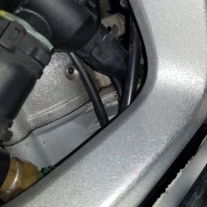

für was ist diese Bohrung auf dem Bild?
Hab gesehen das in der Ecke dahinter etwas feucht ist.
Ich muss mal beobachten ob das von der Dichtung kommt oder läuft da Flüssigkeit aus der Bohrung?
Wird die Dichtung gewechselt bei der 20000er Inspektion?
Hab mal mit @Vince gesprochen, beobachten und wenn es schlimmer wird, dann danach schauen lassen.
Kerzenschachtdichtung wird eh in 3000km beim 20000er gewechselt.
Nochmal herzlichen Dank an @Vince 🤗
Habe das nun bei meiner auch wieder obwohl die selbe Dichtung erst vor 4k km getauscht wurde. 🙄
@Vince gleich zum Händler oder noch beobachten ?
@Vince OK werde es machen. Wundert mich nur das das selbe Problem nach 4k km schon wieder Auftritt
Du bist ein guter, aufmerksamer Beobachter. Wäre mir wahrscheinlich niemals aufgefallen. Bist du evtl. im Regen gefahren?
Dennoch: Wofür ist diese Bohrung nun? :unsure:
Ablaufbohrung, falls die Kerzenschaftdichtung undicht ist und sich im Kerzenschaft Öl sammelt.
Auch für Regenwasser? Und die ist dann noch so nobel bearbeitet? Hätte ne Tropfnase verdient, oder nen Ablauf.

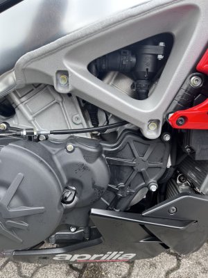

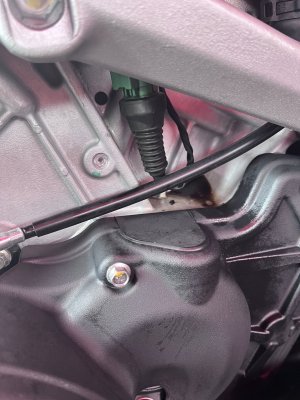

Hallo wsc Neuss habe mir vor kurzem eine Tuono gekauft die schon die 10tkm Inspektion gemacht hat. Nach gerade mal 300km fahren ist sie zum Reifen Wechsel gekommen und nach dem Check und sauber machen der Maschine hat der Händler Öl Verlust gesehen. Da sie ein Experte sind wollte ich gerne ihren Rat hören. Was könnte es sein und ist das normal das es einfach so nach dem der Händler die Maschine sauber gestrahlt hat passieren ?? Anbei Bilder im Vorfeld schon mal vielen vielen Dank 🙏
Hallo Peppe,
du bist nicht der Erste und wirst nicht der Letzte sein. Das Erscheinungsbild des Ölverlustes ist immer das gleiche. Mal mehr, mal mit weniger Ölverlust. Es wird eine defekte Kerzenschachtdichtung sein.
Viele Grüße
Vielen Dank für die Rückmeldung kann das einfach so vorkommen ohne was zu tun oder zb beim waschen mit dem Hochdruckreiniger den das hat der Händler gemacht bevor man überhaupt Öl gesehen hat viele dank
