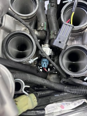

Hey Leute anbei ein neuer stand habe euch ja erzählt das ich Öl verliere naja Tank weg und sieh da bitte korrigiert mich aber kann das sein das da Öl ist. Woher soll das bitte kommen ich hoffe auf jede Hilfe

Naja, Klassiker - Kerzenschaftdichtung.
Und dann ist Öl im Block drine ? Kann man was falsch machen bei der De und Montage natürlich macht es ein Händler. Muss noch mehr demontiert werden wie bereist zu sehen. Weiß nicht genau wo die Dichtung liegt. Danke für alle antworten
Falsch geht halt immer. Das ist aber ein Problem, was recht häufig ist. Das kann jeder Aprilia-Händler vermutlich im besoffen schlafend mit einer Hand auf den Rücken gebunden.
