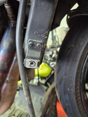

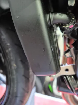

Erstes Problem: Der E5-Bug wird mit zwei Schrauben vorn am Kühler festgemacht. Dazu hat der E5-Kühler angeschweißte Alunasen, auf die Schnappmuttern aufgeklemmt werden können. Diese Haltenasen hat Aprilia bei der E5+ wegrationalisiert:
E5: E5+:
Zweites Problem: Der Auspuff hat sich deutlich verändert für E5+. Dadurch hat sich die Befestigung...
