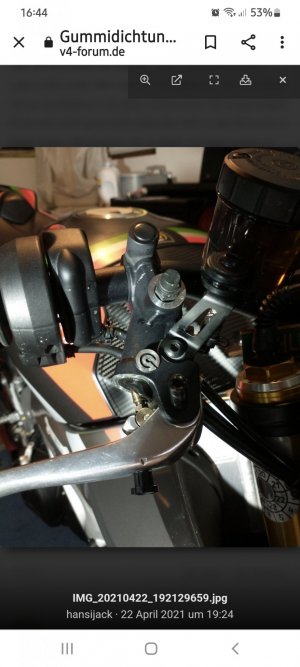

Meine Tuono war bei der 10ter Inspektion und da wurde laut dem Aprilia Händler /Mechaniker festgestellt das mein Bremshebel nicht i.o sei ,dieser wurde mal pulverbeschichtet vom vorbesitzer und der Händler mein das dieser Stift was in die bremspumpe rein geht defekt ist dieser würde keine ummantelt mehr haben daher solle man die komplette bremspumpe Tauschen (600euro) ohne Einbau da dieser Stift nicht einzeln gibt ..
Könnt ihr mir da evtl. Weiterhelfen? Was kann ich da tun ? Ach und für die 10ter insp. Mit auspuffklappe anlehnen und bremsflüssigkeit verlangt er 595 Euro ohne Lufi und Kerzen.
Das Bild habe ich hier aus dem Forum auf die schnelle gefunden damit ihr versteht was ich meine .. Ich hoffe das ist i.o
Ich habe das so verstanden das es das Teil ist wie auf dem Foto .. Wenn es soweit gehen SOLLTE und ich wirklich die B.pumpe ersetzen muss welche alternativen habe ich da ? RCS?
Auf deinem Bild ist die ganze Pumpe zu sehen. Du musst schon spezifizieren was du benötigst? Druckstift oder Manschette
Also egal ob druckstift oder was sein könnte das die Manschette defekt ist was erst mal nicht so tragisch wäre.

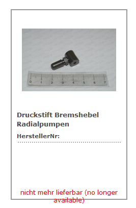

Ich habe am Telefon verstanden das dieser Stift was durch die Manschette in die Pumpe hineingeht defekt sein soll..(druckstift/bolzen)?
Nachdem ich das mit 600 Euro komplette bremspumpe wechseln gehört habe ... habe ich die ganze Sache abgebrochen und hab gesagt das ich mein Motorrad abholen werde .
So einen Druckstift müsste man bekommen. Die Manschetten bekommt man auch.
Wenn du allerdings den Bremskolben(-bolzen) meinst, welcher durch den Druckstift betätigt wird, sieht es bei der OEM Pumpe übel aus.

er meint den Druckstift hier, gab es bei Wendel
