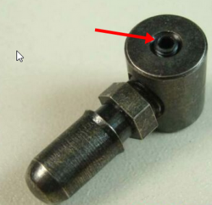

wenn man das Bild vergrößert kann man den vermurksten Innensechskant sehenHallo,

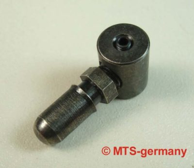

Ich hab da leider ein Problem kurz vor season Beginn was mich ziemlich nervt ..
Meine Tuono war bei der 10ter Inspektion und da wurde laut dem Aprilia Händler /Mechaniker festgestellt das mein Bremshebel nicht i.o sei ,dieser wurde mal pulverbeschichtet vom vorbesitzer und der Händler mein das dieser Stift was in die bremspumpe rein geht defekt ist dieser würde keine ummantelt mehr haben daher solle man die komplette bremspumpe Tauschen (600euro) ohne Einbau da dieser Stift nicht einzeln gibt ..
Könnt ihr mir da evtl. Weiterhelfen? Was kann ich da tun ? Ach und für die 10ter insp. Mit auspuffklappe anlehnen und bremsflüssigkeit verlangt er 595 Euro ohne Lufi und Kerzen.
Das Bild habe ich hier aus dem Forum auf die schnelle gefunden damit ihr versteht was ich meine .. Ich hoffe das ist i.o
Mit Ab-Anbau, Bremsflüssigkeit und Entlüften kommt das dann schon hin.Und nochmal Tante Edit: https://wendelmotorraeder.de/vorderradbremspumpe_2b004894-p-6216417.html?ref=expl

Du musst doch wissen, was defekt ist.Welches ist nun das richtige Teil für meine 2019 er tuono factory?
Das Teil was mavic geschickt hat meint ja der Händler .Du musst doch wissen, was defekt ist.
Woher sollen wir das denn wissen?
Von deinem aus Facebook verwendeten Screenshot?
Weiter Raten?
Ich habe die Schraube gleich gegen eine Zylinderschraube getauscht.was kaputt gehe kann ist, wenn jemand versucht die kleine Schraube herauszudrehen und dabei den Innensechskant "rund" macht.
Die Schraube ist mit Schraubensicherung fixiert und sollte daher warm gemacht werden.
