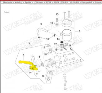

der Hebel(3) ist das Gelbe - wenn du also nen Hebel gekauft hast - löst das dein Problem nicht - das ist, was der ein oder andere meint.
Wenn du ne Bremspumpe(4) gekauft hast dann sollte es klappen, wobei ich mir nach wie vor nicht vorstellen kann, was an der Pumpe ummantelt sein soll und stattdessen blank ist - und wie die Zahlen auf dem Bild verdeutlichen, bekommt man vieles einzeln.
Die ARt und Weise wie du Dinge bezeichnest, der Fakt das du Angst hast, weil du ins Leere gegriffen hast - und offensichtlich keine Ursache dazu kennst und auch keine Fehlersuche dazu machen konntest - sowie der Glaub an die Auskünfte des Händlers mit Druckpunkt anlernen ( oder sprach der Händler von was anderem?) lassen den EIndruck entstehen das du wenig Ahnung von dem speziellen thema hast - und bei ner Bremse die die Bude aus 250 sicher stoppen soll ist wenig Ahnung einfach mal gefährlich - FINGER WEG!!! - jemand holen der sich wirklich auskennt - fertsch.

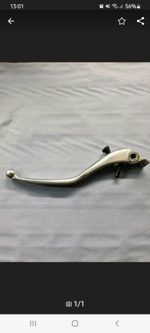

Der hebel wurde komplett gekauft und nicht die handbremspumpe .
Der hebel in der Abbildung wird von einer Werkstatt eingebaut /ggf. Eingestellt und das System wird entlüftet.
